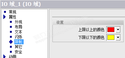

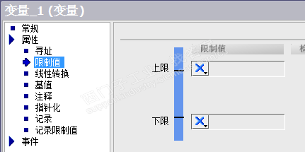

在I/O域所连接的变量中设置上限下限值,然后在I/O域的限制属性中设置超出上限以及超出下限的颜色。
