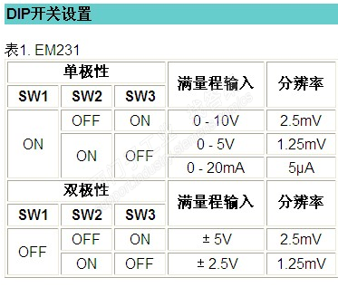

1、必须短接,从图上可以看出来在RA和A-之间有个250欧的电阻,当信号是0-20ma的时候,RA和A-之间的电压就是0-10V,然后把RA和A+短接,相当于通过A+和A-测量这个250欧电阻的电压,来实现0-20ma信号的测量
只要是电流信号,都需要短接
4-20ma就相当于1-5V咯
拨码开关对,也必须短接,原理还是和上面说的一样,不短接就无法测出来电流信号,测出来的值也不正确
你的理解是正确的

接线图说的很明细了啊,你可以看看手册
S7-200 可编程序控制器 系统手册
https://support.industry.siemens.com/cs/cn/zh/view/1109582
附录里面关于模拟量模块的介绍
