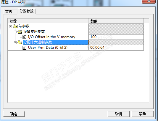

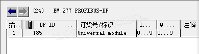

你这个是profibus dp通讯范畴内容。
这个应该没有关系,因为偏移量一致,而组态地址不同,主站是可以区分2个不同的从站偏移量一致的I/O具体地址,不必担心。原因是主站组态从站时会分配不同的V存储区。打个比方,基本上每一个地区均有人民路,总不至于你家全国都有。
补充问题回复:
根据你的描述,问题还是出在主站编程时的地址占用问题。因为硬件组态时,系统会自动(手动)添加通讯地址区,这个地址一般不容易重置。而最有可能的原因只能是你自己编辑程序时的地址重置,干扰的可能性非常小,不作重点考虑。
精探推荐
原来你是2个plc均需要调用200站的I/O地址,profibus dp系统只能有一个主站。
使用2个plc读取到200的映射地址一定是不同的,至于你描述的干扰还是程序的逻辑关系没有控制好。
