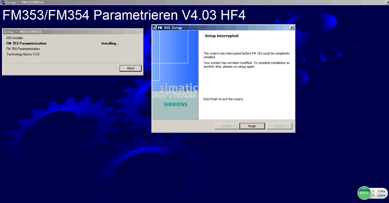

应该是系统不兼容吧,只能在32位系统上安装
当与 Step7 V5.5 一起使用时,FM 353 和 FM 354 模块 (V4.03.07) 的最新组态包现在也支持操作系统 Windows 7 Ultimate、Professional 和 Enterprise (仅 32 位版本)。
FM 353 和 FM 354 模块 (V4.03.07) 的最新组态包现在也在操作系统 Windows 7 上测试通过,可与各种 Windows 7 Ultimate、Professional 和 Enterprise (仅 32 位版本) 上的 Step7 V5.5 一起使用。
用于此用途的用户文档尚未修订。
有关在 Windows 7 上使用 Step7 V5.5 的更多信息,可参见随 Step7 一起提供的文档。
参考:
FM 353 和 FM 354 Configuration Package V4.03.07 支持 Windows 7
https://support.industry.siemens.com/cs/cn/zh/view/47508876
下载:
Configuration Package FM 353 and FM 354 Version 4.03.09
https://support.industry.siemens.com/cs/cn/en/view/60605765
可以用在WIN7 64位上
