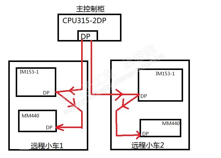

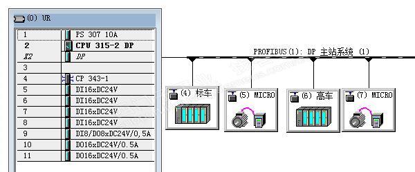

1)可以。程序需要重新编辑,原因是调用以太网与profibus dp的块不同了。
2)你图3的就是硬件连接,MM440变频器只能挂在IM153-4下,不然,你需要4个无线路由器。3)是的,pn接口起交换机的作用。
