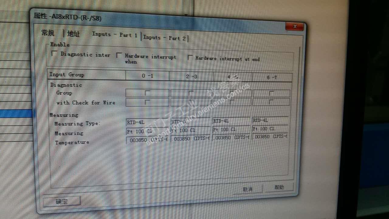

为什么到达150-155度左右就输入值就变为了为32767了?
PT100当温度上升到150多度以后,突然变为327度,应该是由于测量范围组态设成了"Pt 100 Cl."(PT100环境型),改成"Pt100 Std."就可以解决问题。因为环境型超过150摄氏度即为溢出,而标准型的上限是1000摄氏度。
如果我把测量范围组态设成了"Pt 100 Cl.改为"Pt100 Std 会不会影响其他的温度采集,
只影响同一通道的另一个,其他通道不影响。
