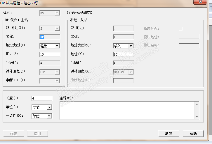

1、按下述操作:
《实现Profibus主从站之间的MS通讯》下载:

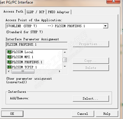

3、还有PG/PC口设置成什么?
这是指电脑与PLC之间的通讯,可以设置为以太网、MPI等。
详见《step7 communication with PLC》下载:
http://download.gongkong.com/file/2008/2/20/step7communicationwithPLC.zip

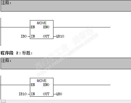

4、问题补充:
我下到两个PLCSIM里但无法通信?
PLCSIM不是全能的,请看看下述资料:
、《如何仿真两个 CPU 模块间的通讯》下载:
http://www.ad.siemens.com.cn/download/SearchResult.aspx?searchText=38726591
、《S7-PLCSIM 和一个“真实的”自动化控制系统有哪些不同?》下载:
https://www.ad.siemens.com.cn/download/docMessage.aspx?Id=757
