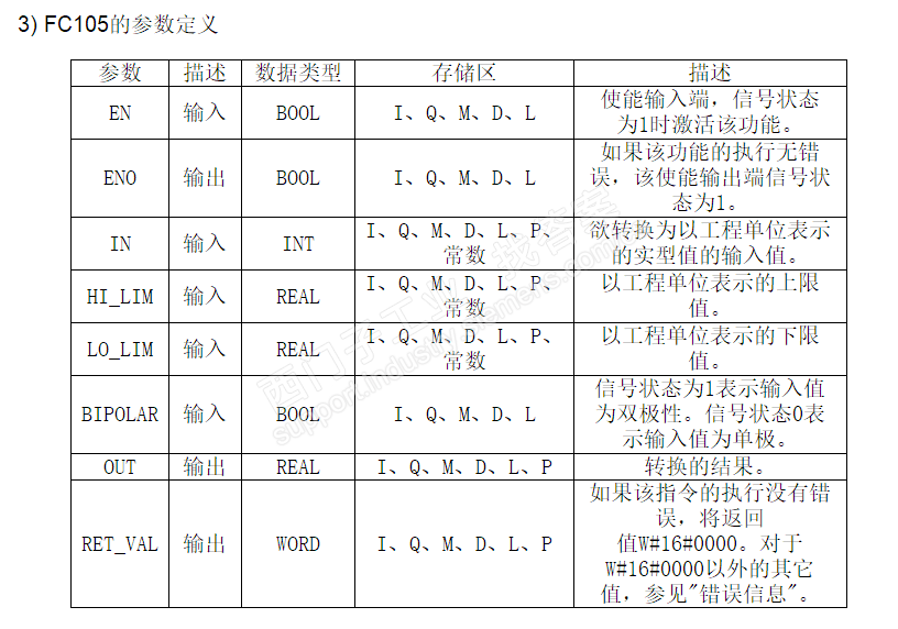

PLC的模拟量处理和PID知识官网很多资料的:
模拟量的处理参考:
模拟量(模拟量精度及量程转换、AI故障快速诊断、如何查看模块的诊断信息、HART)
http://www.ad.siemens.com.cn/productportal/Prods/published/300list/Mod_list3.html
这个介绍的很详细,关于FC105 106的使用,怎么计算
PID资料参考:
PID FB41基本使用/高级功能FB43基本使用/高级功能FB58基本使用FB58脉冲功能FB58高级功能/TIA V13 SP1与 STEP 7 V5.5控制面板对比/FB42与FB59基本功能
http://www.ad.siemens.com.cn/productportal/Prods/published/300list/Prog_list4.html
如何使用STEP 7 V5.5对模拟量值标准化和去标准化?
https://support.industry.siemens.com/cs/cn/zh/view/24624928

补充:
什么符号,是FC105对应的含义吗?
在上面的文档里面有说明啊,看图片
http://www.ad.siemens.com.cn/productportal/Prods/published/Mod/Mod_3.1/Mod_3.1.html
