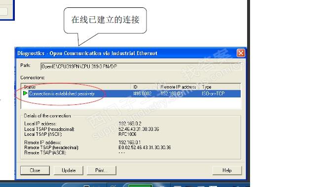

OPEN IE是开放式以太网通信,PLC之间、PLC和上位机使用标准TCP/IP协议(不是S7协议)通信。主要步骤如下:
1. 安装Open Communication Wizard,使用它会生成UDT,便于DB块引用。
2. 在PLC(带PN接口,或支持TCP协议的CP)一侧,使用T-Block编程,包括FB65 "TCON"、FB66 "TDISCON"、FB63 "TSEND" 和 FB64 "TRCV";不需要在NetPro中为PC站和PLC站建立连接。
3. 在PC上使用该及编程语言(VB、VC、.net)调用Socket控件对TCP/IP编程。
楼主可以参考以下链接:
http://support.automation.siemens.com/CN/view/zh/25209116
