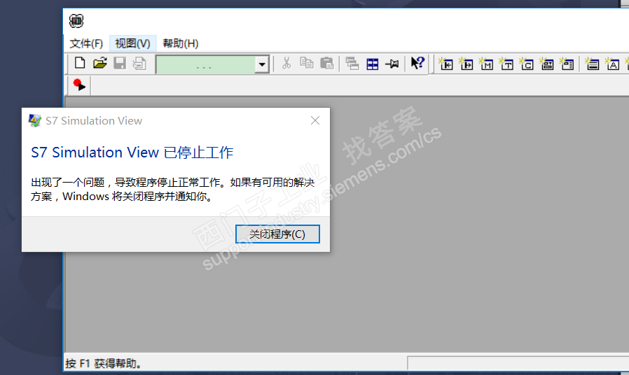

仿真时不能连接真实的PLC。
补充:重新安装系统再安装Step7试试,安装V5.5 版本,不要安装不兼容的杀毒软件。
http://support.automation.siemens.com/CN/view/zh/22644954
是不是没有授权了。
