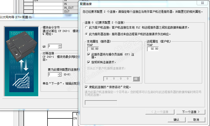

一个CP243-1可同时与最多8个以太网S7控制器通信,即建立8个S7连接。除此之外,还可以同时支持一个STEP 7-Micro/WIN的编程连接。 一个客户端(Client)可以包含1-32个数据传输操作,一个读写操作最多可以传输212个字节。如果CP243-1作为服务器运行,每个读操作可以传送222个字节。
根据你这说法看组态往和电脑连接也是采用的STEP 7-Micro/WIN的编程连接的,而CP243-1只支持1个,所以不行,我从网上看好像能支持和多个组态往连接的,不过不知道采用哪种方式了。
