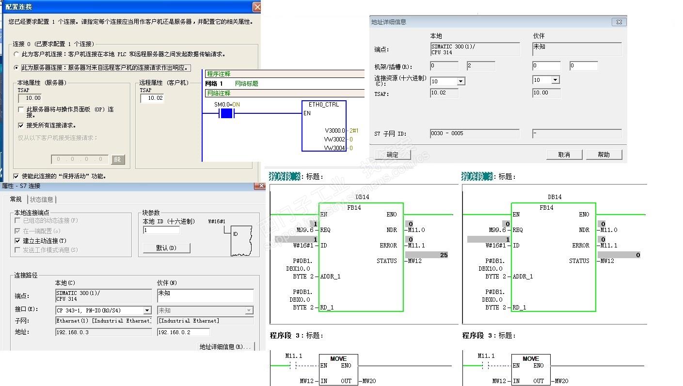

FB14 的状态status 是25,在线看FB14 的帮助有说明。
你在看看300 netpro 里的链接状态;还有CP243-1 的在线信息里的链接状态。
