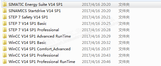

博图TIA V14软件,主要分两类
1、人机交互界面软件(开发系统、运行系统)WinCC和相关功能软件
可参考:不同的 WinCC (TIA Portal) 组态版本 (Basic/Comfort/Advanced/Professional) 可以使用哪些功能? https://support.industry.siemens.com/cs/cn/zh/view/99684510
从WinCC 7.0和TIA WinCC V11亚洲版需要USB授权。
2、对PLC的组态编程软件和工艺包:建议安装TIA STEP7 Professional V14 SP1
