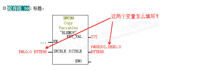

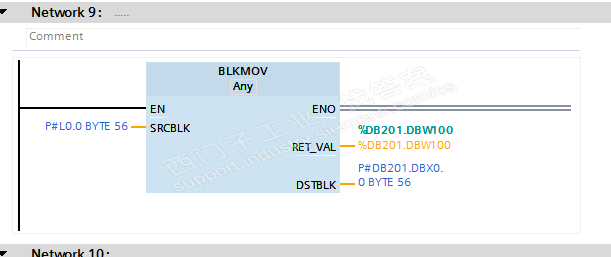

byte与56之间要有个空格:
建议找找资料,好好了解一下any的数据类型!
