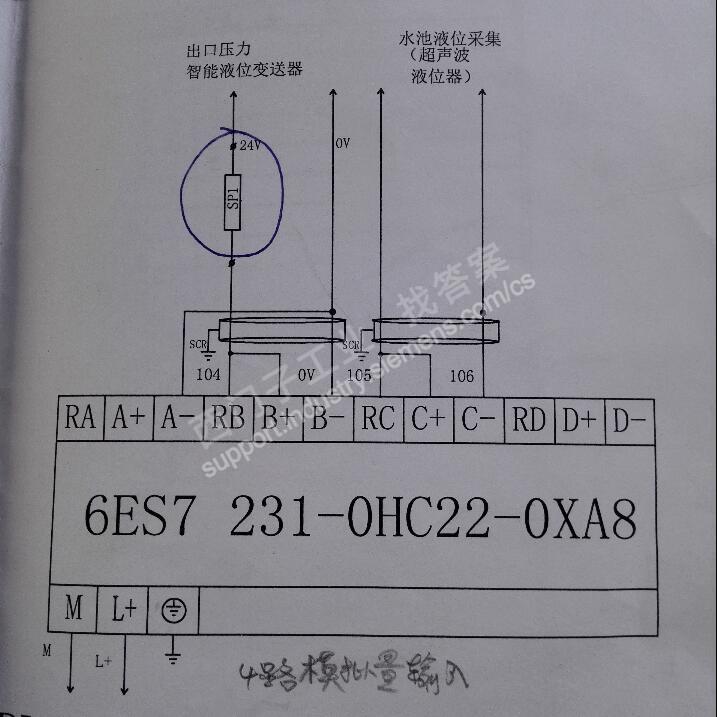

你几张图搅合到一起,我们外人也不好去分辨,我建议楼主好好再梳理一下线缆。

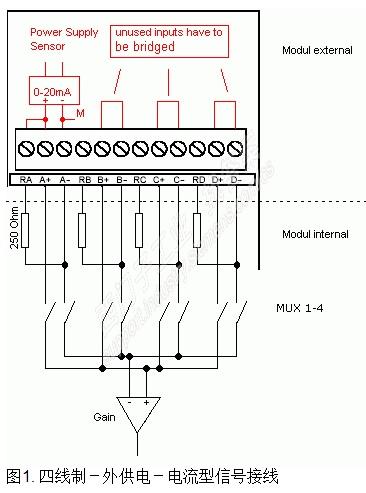

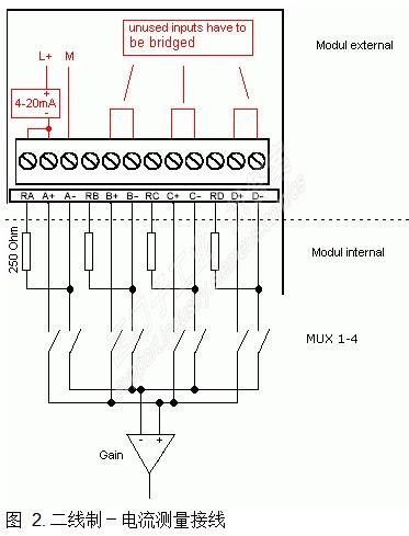

我们站到一个更高的地方去解决这些问题,PLC模拟量模块的最终接线是不变的,液位变送器假设接入的是B通道,超声波位计接入的是C通道,你按模块的正确安装接线即可。
液位变送器是两线制电流信号,超声波位计是四线制电流信号,楼主就按装两线制和四线制分别接入B通道和C通道,A和D通道未使用短接,问题也就最终解决。
超声波位计请按图1接线,超声波位计通常是AC200V或DCV外供电,是四线制的电流型信号接线。
液位变送器请按图2接线,图中的L+和M属于为模拟量模块供电的CPU传感器电源,如果使用其他外接电源,只要用相应电源的输出端取代图中的L+和M,而且要使其M和为模块供电的M连接起来。
最后的线号你自己可以重新定义,图纸也可以重新绘制。
