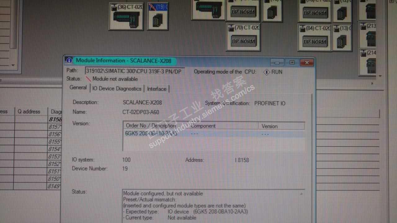

从硬件组态上,可以看出用的是Profinet以太网通信方式,如果该设备经常掉线可以从以下原因查找。
1.同网段内IP地址是否有冲突。
2.交换机网口问题,你把连接这台设备的网口换到其他网口试试。除非该交换机上的所有网口都有问题才更换交换机。
3.网线问题(包括接头),用电脑ping哈,或用测试设备测试网线或换一根好网线试试。如果相邻设备不远可以用相邻设备的网线试试。
4.该设备电源不稳定。电源不稳定,肯定会造成该设备的网络时通时断。
5.该网线被强电干扰,重新拖一根网线远离动力线试试。
