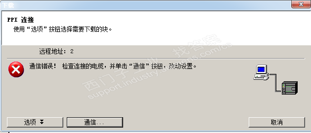

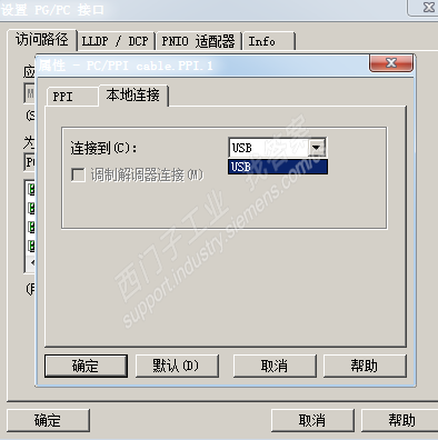

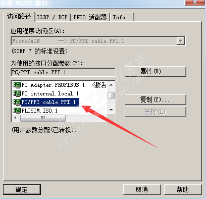

首先这个com口连接需要安装驱动,从你的描述中看出你之前已经安装并使用过。
造成没有com口选项的原因:
1)你没有完全插入这个转换口到电脑的USB接口
2)这个通讯被修改,需要重新安装这个驱动
3)这个通讯口被占用,需要重新启动电脑再连接
补充问题回复:
你关闭一台试试,如果可以。重新将其中的一个软件驱动重新安装,并插入在其它USB口中安装。
