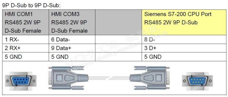

1.通讯线制作方法:在HMI软件,说明——帮助主题——PLC 连接手册,可查询通讯线接
法。

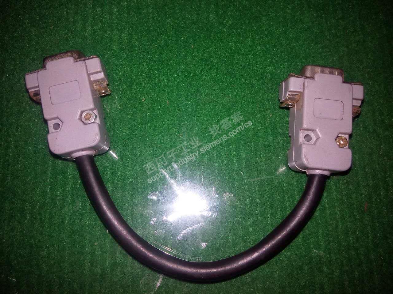

2.如果手头有工具等,动手能力强,可以用九针D型接头自己焊接,针脚定义请参考上传图片。
注意:通讯线接法必须与选择的 COM 口一致,如上述选择COM1口,通讯线:屏(公头)1、2、5——PLC(公头)8、3、5。与SIEMENS S7-200CN PLC 通讯时,建议在D-和D+之间接上一个100Ω 1/4W终端电阻。
3.在威纶通官网,下载中心的通信实例里,有关于和西门子S7-200 PLC通讯示例,楼主可去自行下载查询。
4.如果手头工具不全,建议先去万能的淘宝去买一条通信线,但还是自己做比较好,我都是自己做。
