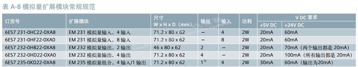

西门子的输入输出模块命名都是有规律的。
如S7-200PLC:
数字量输入6ES7 221-,数字量输出6ES7 222-,数字量输入输出6ES7 223-
模拟量输入6ES7 231-,模拟量输出6ES7 232-,模拟量输入输出6ES7 235-
你说的现象可能是由于笔误造成,EM 232 CN为模拟量输出模块,2 输出,
国产订货号:6ES7 232-0HB22-0XA8,进口订货号:6ES7 232-0HB22-0XA0
