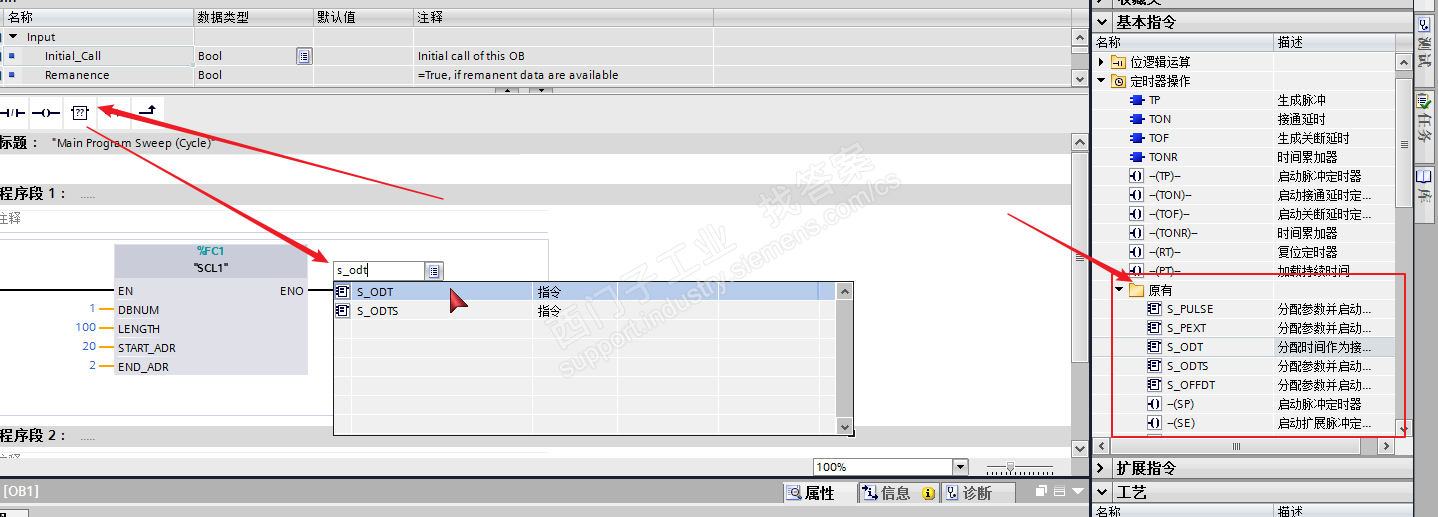

博图默认使用的是IEC定时器,想用老的话
1、从右侧基本指令 -> 定时器操作 -> 原有 -> 选择s_odt或者其他定时器指令就是原来STEP7里面的定时指令
2、或者输入空功能狂,然后手动输入s_odt选择确定,然后出来的就是s5time类型的接通延时定时器
