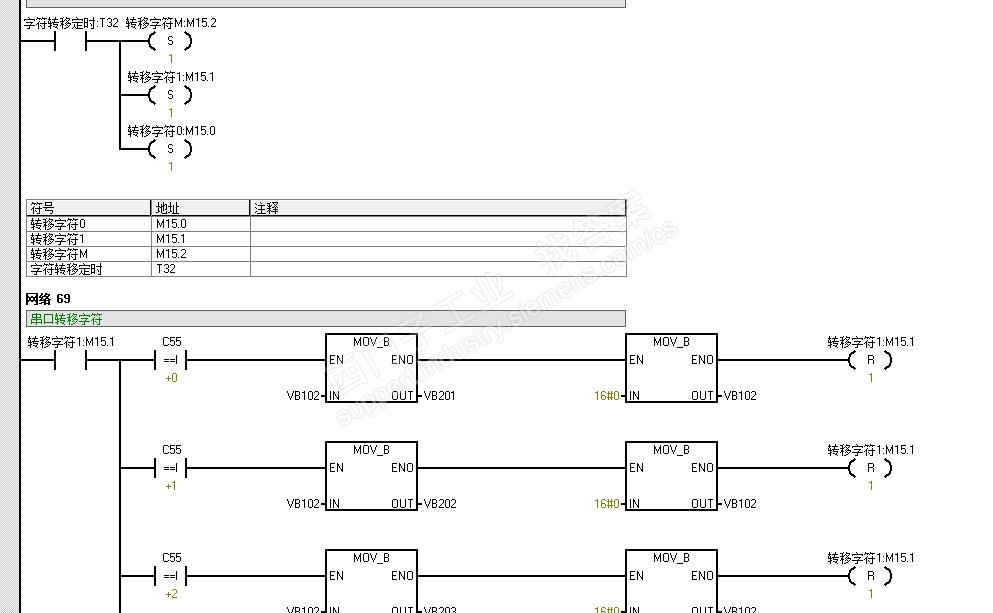

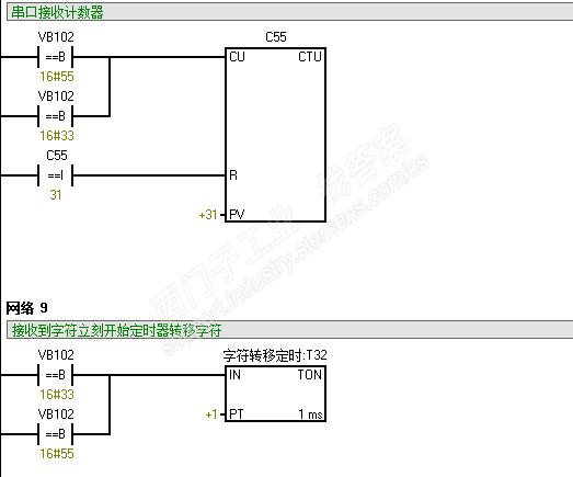

程序的扫描是从上到下,从左到右的
都用VB102 == 16#33 或VB102 == 16#55 做判断执行就行了
只要是计数的程序在最上面,就会先执行计数程序,然后再执行下面的程序
关于PLC的执行参考手册
S7-200 可编程序控制器 系统手册
https://support.industry.siemens.com/cs/cn/zh/view/1109582
37页 4 PLC的基本概念
