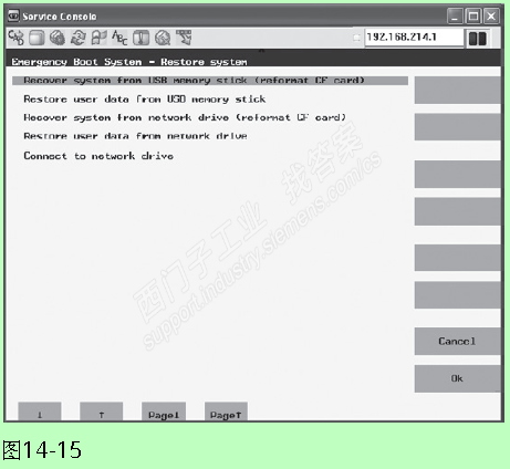

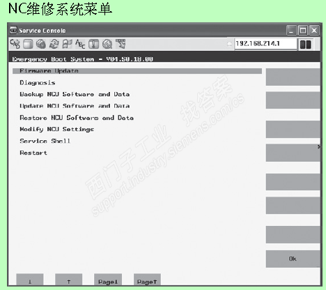

2、通过TCU系统启动后,TCU直接在OP上显示NC维修系统的操作画面。选择Restore NCU Software and Data:NCU系统软件升级(CF卡格式化,不保留原始数据)你的情况最好选择这个。进入下级菜单点击Recover system from USB memory stick(reformat CF card)”恢复备份来自U盘。

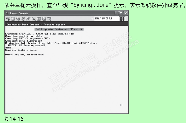

3、依菜单提示操作,直至出现“Syncing.. done”提示,表示系统软件升级完毕。做完以上几步恢复工作以完成,但启动系统后我们必须再次对NCU进行总清工作,否则回传NC备份的时候可能会出错。
