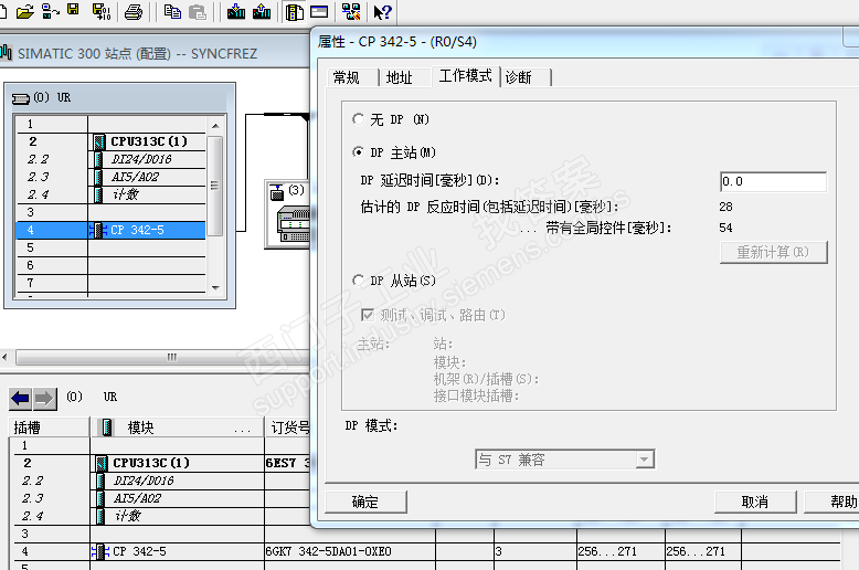

1、没问题。
2、通讯设备的主从不应该是针对CPU来说的,而是应该指的端口。给你举个例子,也许有助于理解。
假设一个很大的DP网,而且有些远程IO的距离也很远。这就导致了距离远的DP站需要选择低速(波特率),假设为187.5K吧;有些距离近的DP站,需要较高的响应速度,需要选择较高的波特率,假设为3M。你的CPU假设内置了一个DP口、扩展了2个DP口,内置DP当从站,连接上位CPU(或者DCS)波特率6M;扩展DP1连接远距离低速DP站,187.5K;扩展DP2连接近距离高速DP站,3M。此时你的PLC系统共有3个DP口:DP0用于跟上位PLC/DCS通讯,6M、DP从站;DP1为低速远距离IO的主站,187.5K,主站;DP2为近距离高速IO的主站,3M。
所以,主从应该指的是端口,而不是整个CPU,不知道这个例子是否恰当,但愿能帮助你理解。
