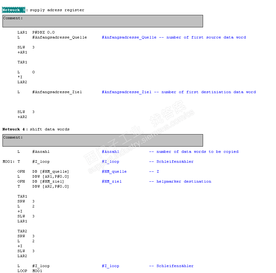

简单几句话接解释不清,请系统看看下述资料:
、关于S7-300和S7-400指针寻址的说明与例程(更新版)(2008.03.04) 》下载:
http://www.ad.siemens.com.cn/download/searchResult.aspx?searchText=F0215
、《step7编程之地址概念详解》连接:
http://wenku.baidu.com/view/b2b4d3375a8102d276a22fd3.html
或
http://www.chinakong.com/rencai/disp.asp?id=1633&leibie=4
、《西门子STL间接寻址常问问题集》:
http://www.ad.siemens.com.cn/download/docMessage.aspx?
ID=6175&loginID=&srno=&sendtime=
