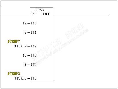

程序段2:
L W#16#1004
T LW 10
L #IN4
T LW 12
L #IN3
T LW 14
L #IN5
SLD 3
OD DW#16#84000000
T LD 16
程序段3:
CALL "BLKMOV"
SRCBLK :=#TEMP6
RET_VAL:=#TEMP8
DSTBLK :=#TEMP7
程序是完全的吗?看起来好像不完全啊,我只是猜想,应试还有OPN DB [XXX]或者类似的语句吧。
我的理解是:表示DB12中的从#Temp7起8个字的数据复制到DB13中的从#Temp3起8个字中去。
FC63:
程序段1:
L W#16#1004
T LW 0
L #IN1 //Source:数据长度(查看接口IN中,数据类型应该是Int)
T LW 2
L #IN0 //Source:DB数据块号(查看接口IN中,数据类型应该是Int)
T LW 4
L #IN2 //Source:数据启始地址(查看接口IN中,数据类型应该是Int)
SLD 3
OD DW#16#84000000
T LD 6
程序段2:
L W#16#1004
T LW 10
L #IN4 //Destination:数据长度(查看接口IN中,数据类型应该是Int)
T LW 12
L #IN3 //Destination:DB数据块号(查看接口IN中,数据类型应该是Int)
T LW 14
L #IN5 //Destination:数据启始地址(查看接口IN中,数据类型应该是Int)
SLD 3
OD DW#16#84000000
T LD 16
程序段3:
CALL "BLKMOV"
SRCBLK :=#TEMP6 //源数据(查看接口TEMP中,数据类型应该是Any)
RET_VAL:=#TEMP8 //故障返回字(查看接口TEMP中,数据类型应该是Int)
DSTBLK :=#TEMP7 //目标数据(查看接口TEMP中,数据类型应该是Any)
