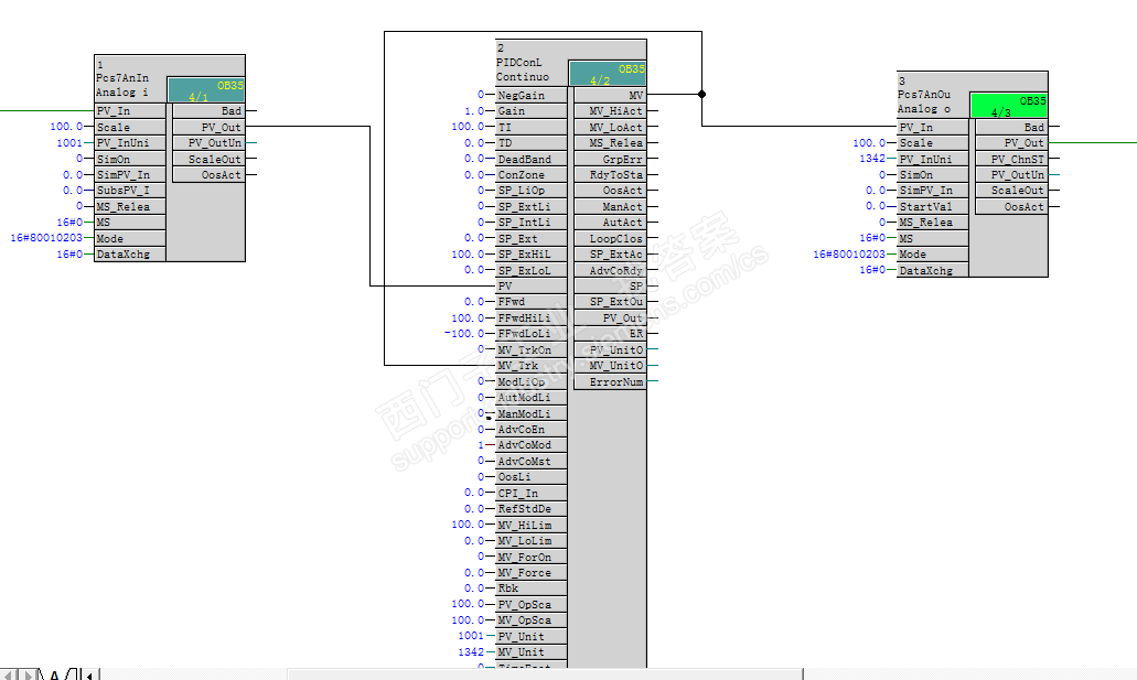

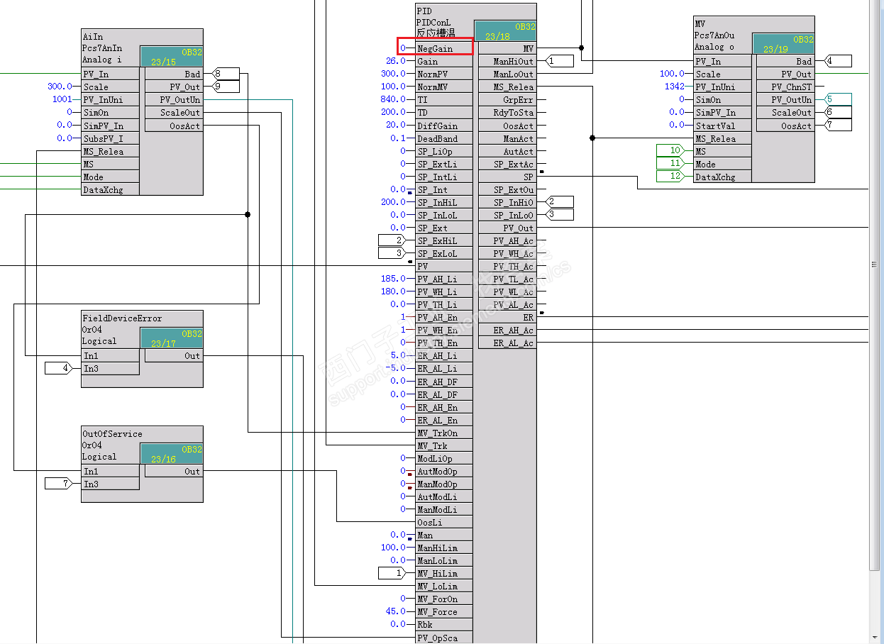

请参考附图,由于液位控制是液位高-->阀开度大,液位低-->阀开度小,因此NegGain管脚需要设定为1(正向作用)。
PID控制块请见【PCS 7 V7.1 SP1 中APL库控制功能块PIDConL使用入门】
https://support.industry.siemens.com/cs/document/78824357/pcs-7-v7-1-sp1-%E4%B8%ADapl%E5%BA%93%E6%8E%A7%E5%88%B6%E5%8A%9F%E8%83%BD%E5%9D%97pidconl%E4%BD%BF%E7%94%A8%E5%85%A5%E9%97%A8?dti=0&lc=zh-CN
