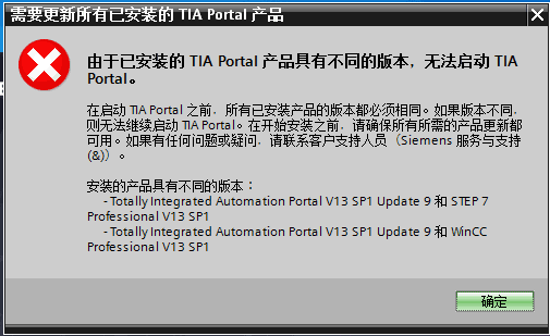

看这要求是需要安装V13 SP1 UPD9啊,升级包安装了吗?
我测试过V14 和V13STEP7 PRO版本同时安装没问题,也能都运行
关于软件的卸载参考:
如何完全卸载 STEP 7 (TIA Portal) 软件?
https://support.industry.siemens.com/cs/cn/zh/view/76325723
如何卸载 WinCC Professional 或 WinCC Runtime Professional 的 SQL Server 实例?
https://support.industry.siemens.com/cs/cn/zh/view/109745000
实在不行,就重做系统,然后重新安装软件吧
西门子的软件对系统的纯净度要求还是挺高的
