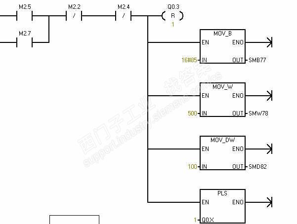

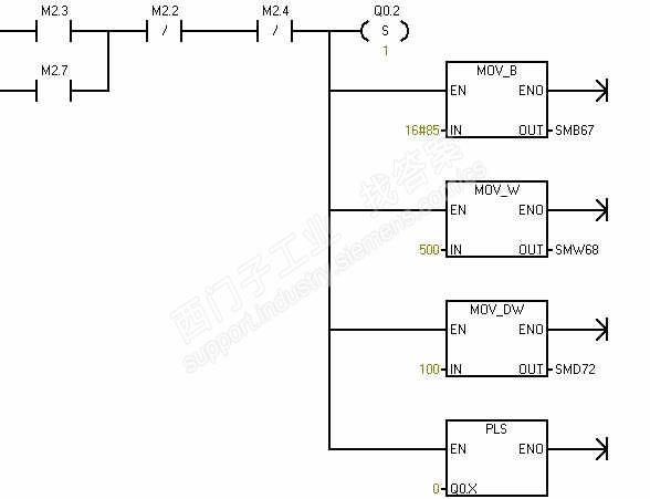

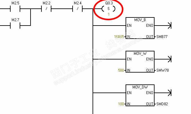

应该是可以的,PLC的高速输出只是Q0.0和Q0.1,当启用PTO的时候Q0.0和Q0.1不受普通的置位输出指令控制
Q0.3还是普通的Q点
不过你这样改的话,两个电机只能同向运行了
或者不同时运行
