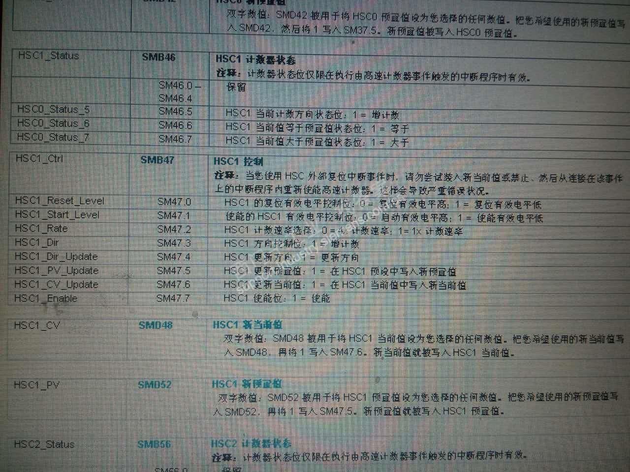

我来补充一下吧,在STEP7-Micro/WIN软件里,可以按F1或帮助,查看说明,其介绍的内容也是非常详细的。
1.16#F8传送到SMB47,16#F8=2#11111000,HAC0控制字的地址是SMB37,HAC1控制字的地址是SMB47,这些都是定义好的。
SM47.0 复位有效电平控制位:0=复位有效高电平,1=复位有效低电平。
SM47.1 使能的HSC1有效电平控制位:0=启动有效高电平,1=启动有效低电平。
SM47.2 HSC1计数速率选择:0=4X计数速率,011X计数速率。
SM47.3 HSC1方向控制位:1=增计数,0=减计数。
SM47.4 HSC1更新方向:1=更新方向,0=不更新方向。
SM47.5 HSC1更新预设值:1=在HSC1预设值中写入新预设值,0=不更新。
SM47.6 HSC1更新当前值:1=在HSC1当前值中写入新预设值,0=不更新。
SM47.7 HSC1使能位: 1=使能,0=禁用。
2.HDEF的用法,就是定义调速计数器1,为工作方式11。
1=高速计数器号
11=高速计数器模式
3.装载当前值0为初始值,清高速计数器1的初始值,SMD48为HSC1新当前值。
4.装载预设值50为预设值,SMD52为HSC1新预设值。
5.中断连接INT_0(如果高速计数器不需要中断, ATCH与ENI 可以省去),中断事件号13, HSC1 CV=PV (当前值=预设值) 。
6.ENI表示允许中断,全局性启用所有中断事件进程。
7.启用高速计数器 HSC1。

问题补充:
1,比如SMB47中的每个位在编码器当中都代表什么功能?2,比如SMB47.7是使能,意思是如果它是0,是不是等于不计数呀?
关于SMB47的每一位的解释,我在上述回答1里面已经描述很清楚,再上传一下的图片吧。
SMB47.7=0,就是不启用HSC1计数器,你理解很对。
