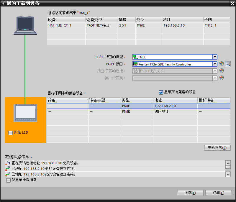

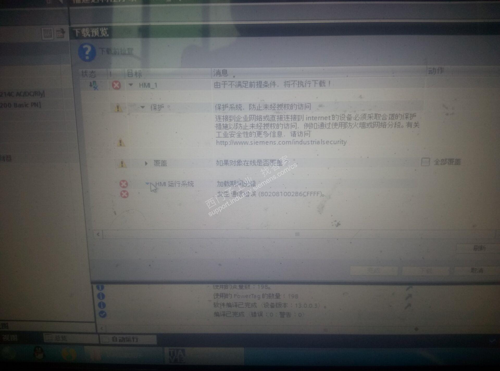

下载前请选中左侧项目树项目,然后右键,在编译中选择“软件全部重建”,如果没有错误再去下载,如果有错误,不能下载。
下载方法请参考下面链接
>精简系列(Basic)面板下载参考手册-基于WinCC(博途)
https://support.industry.siemens.com/cs/cn/zh/view/109738109
补充:那有可能是软件环境的原因,新建项目下载也是这个错误吗?如果是那么就是软件问题,建议更换软件下载,如果新建项目没问题,那就在创建一个KTP 1200 新项目,然后在参考项目中(视图>参考项目)中打开原来的1200项目,然后将画面,脚本,变量。。。一 一 拷贝到新项目然后在下载。
