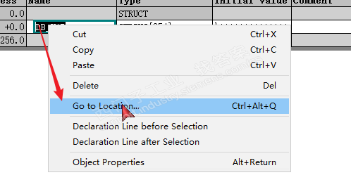

可以的啊,看附图
是不是没有点中DB地址的名字
者使用交叉引用功能
参考:
SIMATIC 用STEP 7 V5.5 编程 手册
https://support.industry.siemens.com/cs/cn/zh/view/45531107
307页 14 显示引用数据
