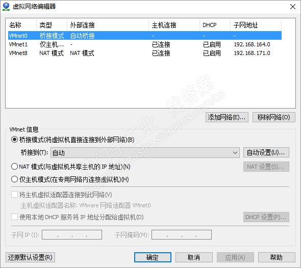

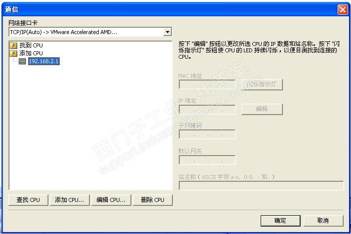

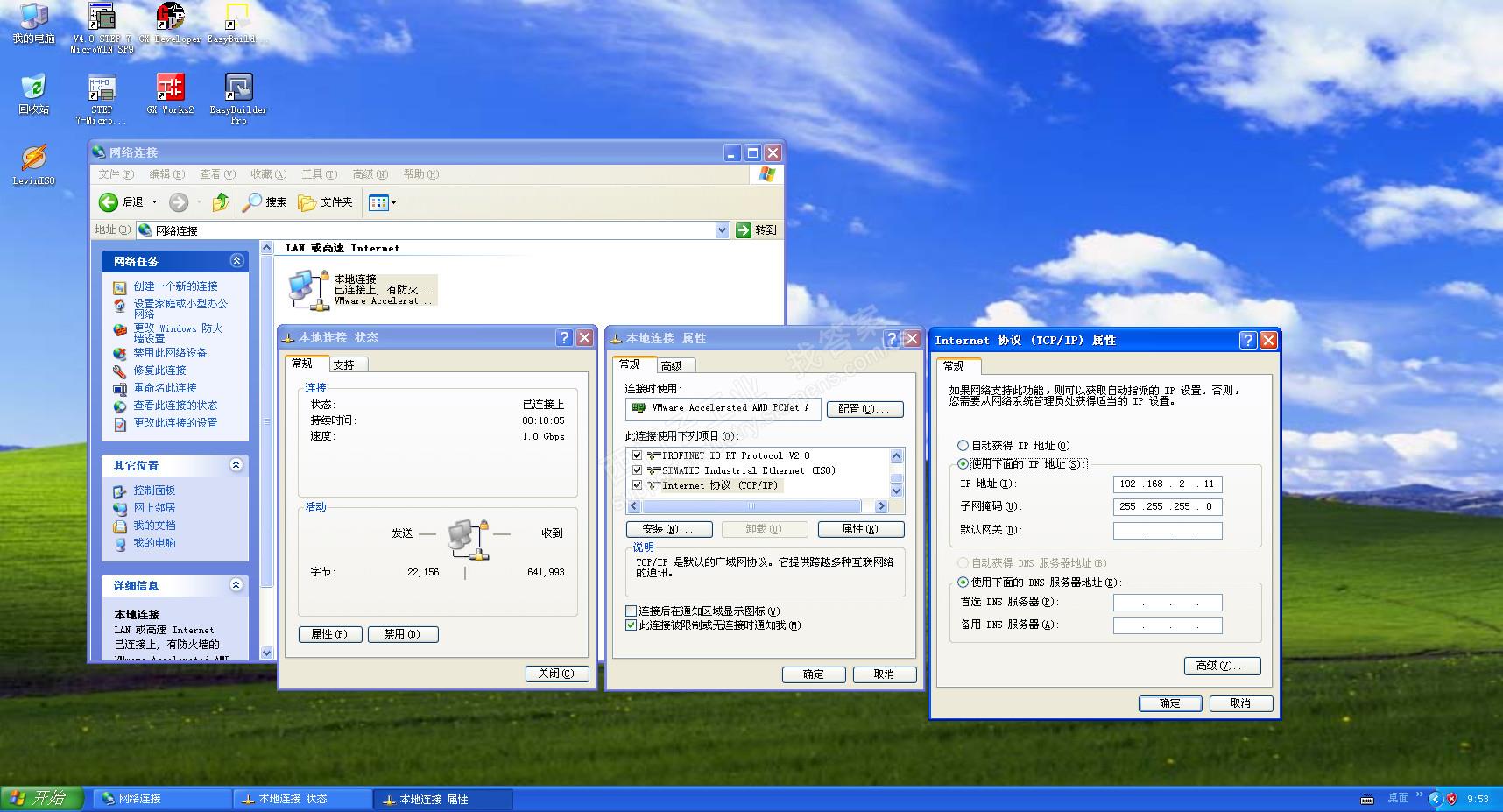

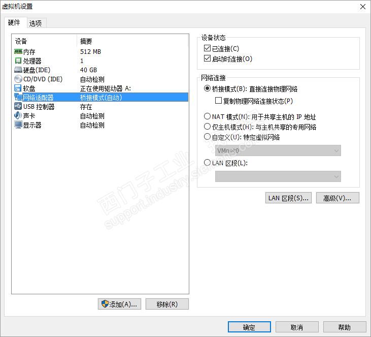

应该和300以太网连是差不多的
参考:
虚拟机中连接编程电缆参考:
http://www.ad.siemens.com.cn/productportal/Prods/published/Soft/Soft_2.4/Soft_2.4.html
下面有以太网方式
还有
下载时搜索不到CPU怎么办
<a href='http://www.ad.siemens.com.cn/productportal/Prods/s7-200-smart-portal/200SmartTop/Microwin/Getting_started/Can''t_seek_plc.html' target='_blank' style='text-decoration:underline;'>http://www.ad.siemens.com.cn/productportal/Prods/s7-200-smart-portal/200SmartTop/Microwin/Getting_started/Can''t_seek_plc.html</a>
