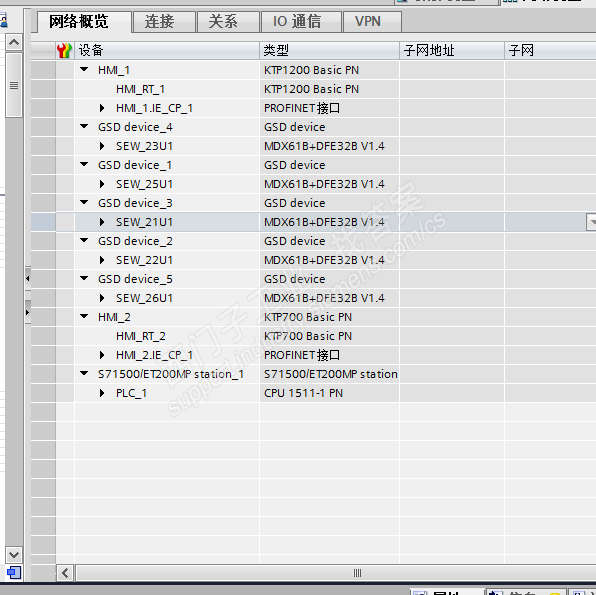

组态方式和地址定义,对于西门子来说,sew属于第三方设备,在博途里面基本都差不多的,添加了设备之后,选择对应的报文,对应的地址也就出现了。
至于驱动器内部的地址对应关系,应该是查看驱动器的相关文档了。
比如你如果使用扩展总线定位功能的话,默认PI和PO都是6个字的。对应的定义:
如果使用其他控制方式,则要看具体方式了,头一次使用,还是得仔细看一下sew的资料的。
