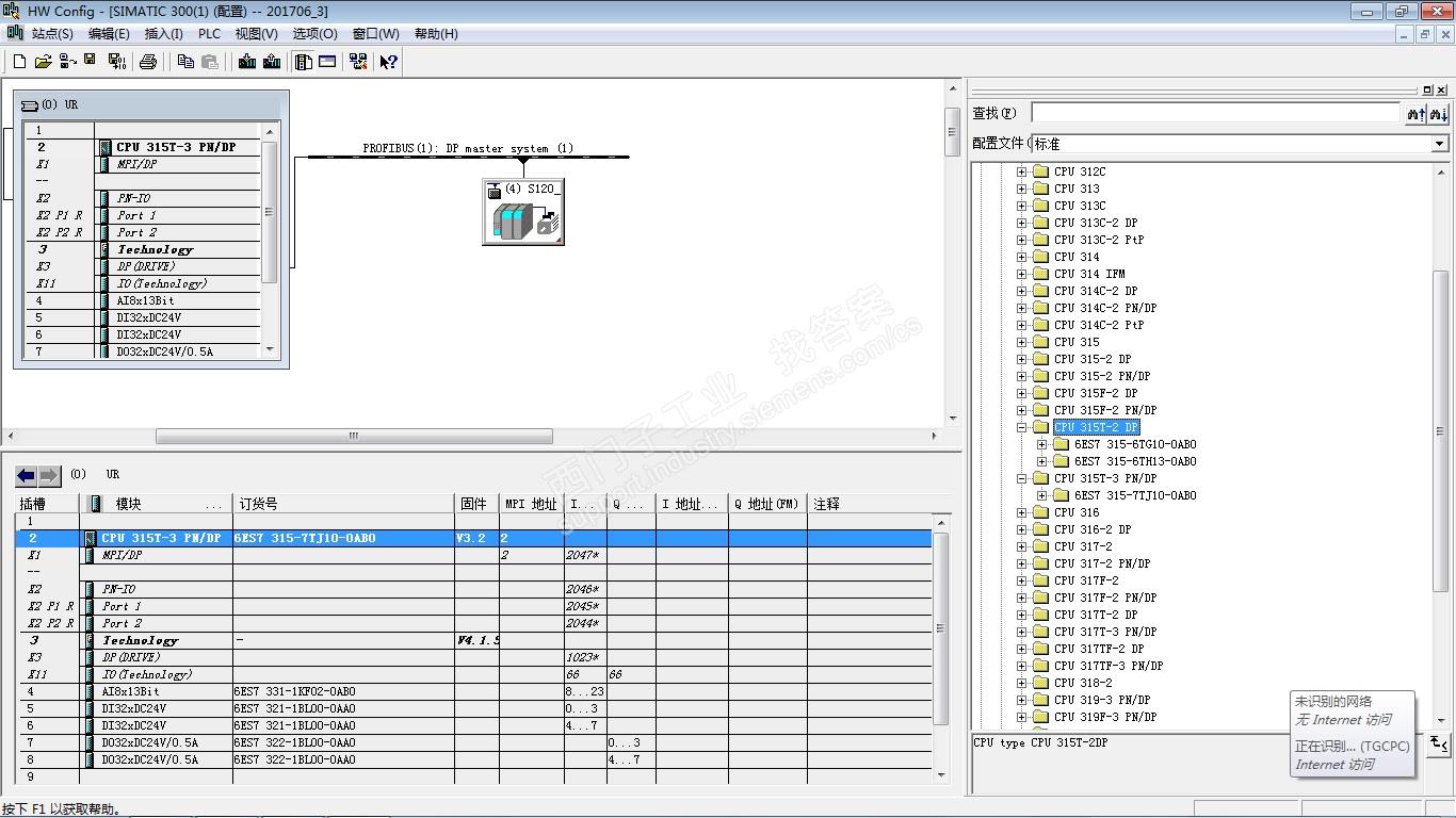

应该是不支持博图的,软件系统:
● 工程系统 STEP 7 V5.5 SP2 和选项包 S7-Technology V4.2 SP3 以上版本
手册里面这么说的:
T-CPU 可以完全在 STEP 7 (V5.3 SP3 及以后的版本)和选件包 S7-Technology V3.0 (S7-Technology 选件包安装后集成在 STEP 7 里)中组态和编程。
STEP 7 HW Config 是用于组态系统所有硬件组件(包括驱动器设备)的工具,例如在 MPI/DP 和 DP(驱动器)两个接口上创建子网。
您需要选件包 S7-Technology 对所谓的“技术对象”(例如轴、凸轮、输出凸轮和探测器)进行参数化。
在专门提供的窗口中进行对象的参数化。 技术对象数据存储在数据块中供 STEP 7 用户程序使用。
S7-Technology 还包括一个库,包含与 PLCopen 兼容的标准功能块,用于对运动控制任务进行编程。 在 STEP 7 用户程序中调用这些标准功能块。
提供 STEP 7 语言(LAD、CSF 和 STL)以及所需的所有工程工具(例如 S7-SCL 或 S7-GRAPH),以使您能够创建 STEP 7 用户程序(包括运动控制任务)。
