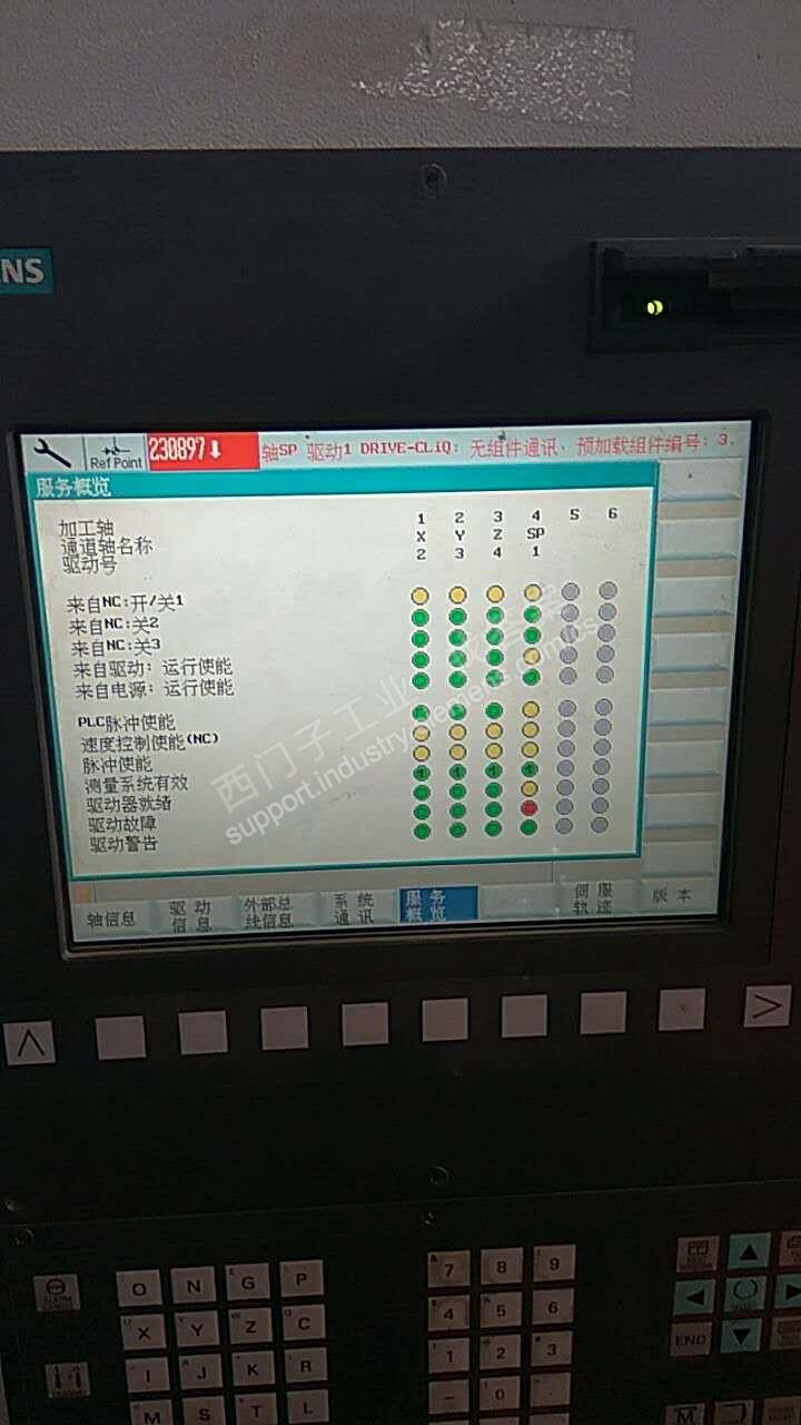

报警号 230885
报警信息 <地点 >功率部件 CU DRIVE-CLiQ(CU):循环数据传送故障
反应 关 2
处理 -检查相关组件的电源电压。-执行上电。- 更换相关组件。参见: p9915 (主机 D RIVE-CLiQ 传送故障断路阈值 )
信号重要性 组件编号 : %1, 故障原因 : %2
驱动体 : 所有目标
应答 立即
原因 控制单元和相关功率部件之间的 DRIVE-CLiQ 通讯有故障。用户发送和接收不同步。故障值( r0949, 十六进制):yyxx 十六进制 : yy = 组件号 , xx = 故障原因xx = 1A 十六进制 = 26 十进制 :在收到的电文中没有设置生命符号位,而且电文收到得太早。xx = 21 十六进制 = 33 十进制 :循环电文还没有到达。xx = 22 十六进制 34 十进制 :在电文的接收列表中有时间错误。xx = 40 十六进制 = 64 十进制 :在电文的发送列表中有时间错误。xx = 62 十六进制 = 98 十进制 :过渡到循环运行时出错。
