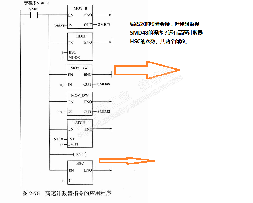

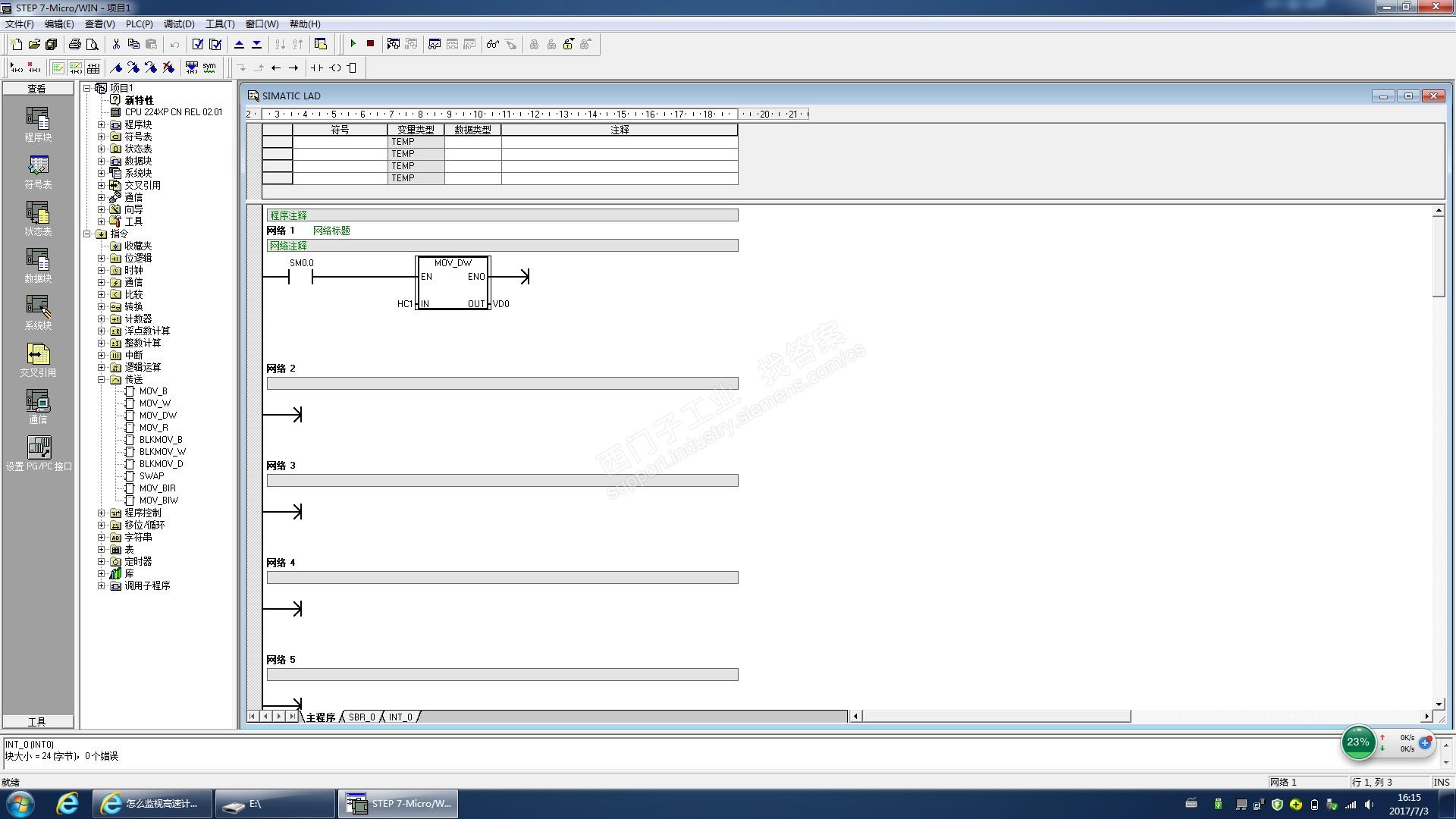

直接读取HC1的值就好了。SMD48就是记录当前的一个值通过读取HC1就知道SMD48的值。其实SMD48中的值,是通过HC1显示出来。如何读取SMD48的值,可一参考下图。
