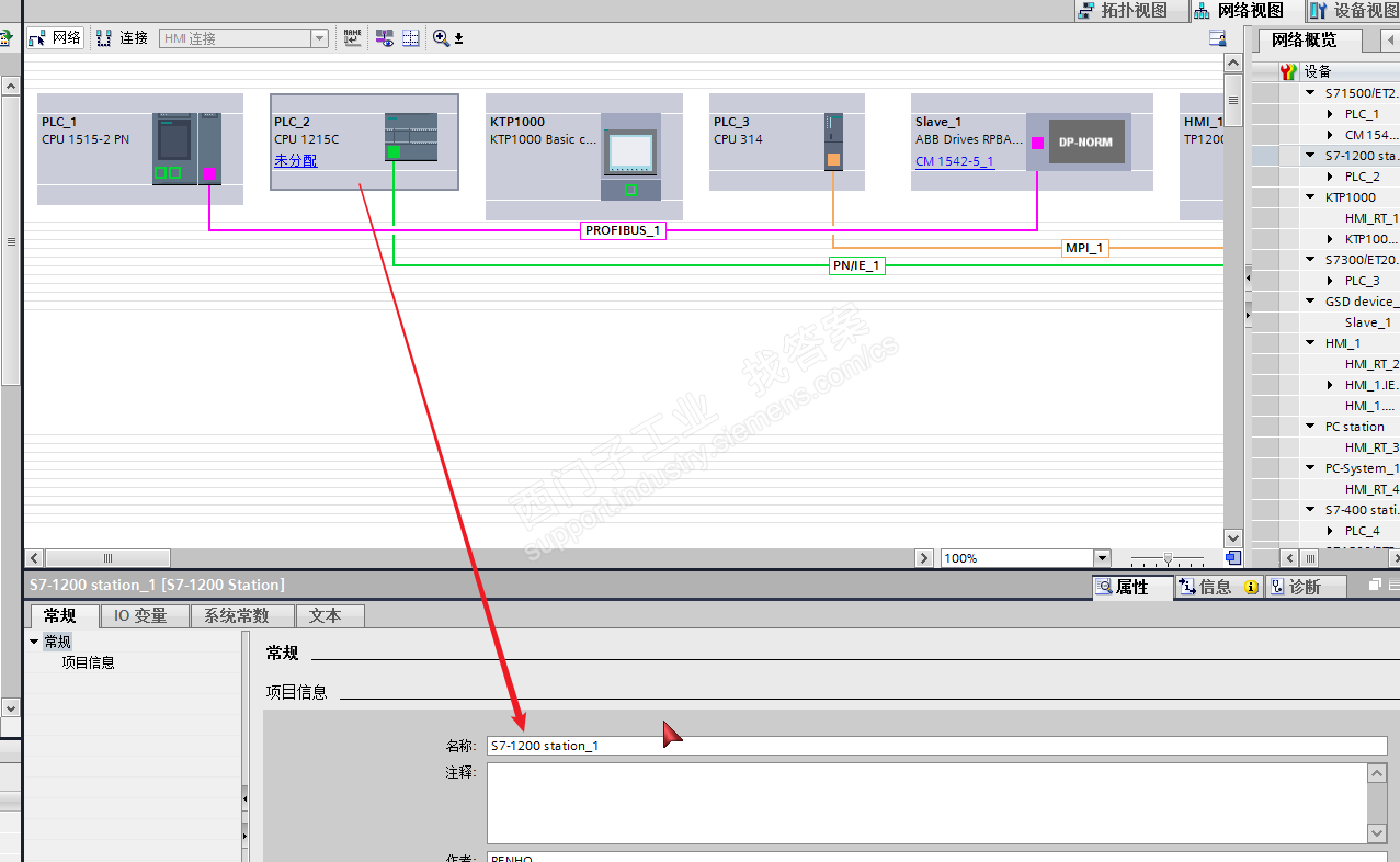

1、新建空项目,使用空项目上传
2、在网络视图里面把已经有得1200站点的名称给改掉再上传试试
3、如果离线硬件配置正确,可以只上传程序,不上传硬件配置
