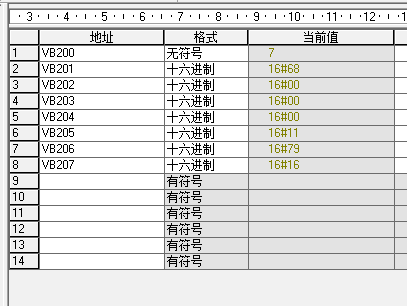

你在前面好像已经发过类似的那个贴?
我前面回答过你的问题你按方法测试?
你参考这个程序:
LD SM0.1
MOVB 16#1A, SMB30 //通讯参数初始
LDN SM4.5 //通讯发送空闲、忙碌标志位
A I0.0
EU
XMT VB0, 0 //VB0指定发送数据个数,VB1开始写发送数据内容
A I0.1
EU
XMT VB10, 0 //VB10指定发送数据个数,VB11开始写发送数据另一个内容
A I0.2
EU
XMT VB20, 0 //VB20指定发送数据个数,VB21开始写发送数据另一个内容
编写通讯程序必须要自己亲自测试后才能够理解其中。
解决此类问题的办法,通过校验码来确认通讯数据的正确性,如果错误重新请求发送。
