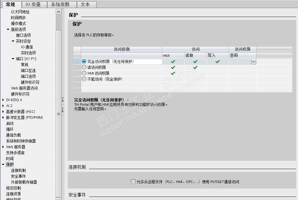

问这个问题我感觉你应该知道答案,在300/400的系统下确实PUT GET在一定程度存在很大安全风险在以太网内任意控制器直接可以与他进行单边读写。但在1200/1500的安全集成上避免了这个风险有一个安全选项 “允许远程使用PUT GET访问” 这个选项如果不选必须组态连接才能访问这个CPU并且如果用最高完全保护权限的话HMI访问PLC需要输入密码才可以也就是说不是所有HMI都能直接通过S7连接连接到CPU.
