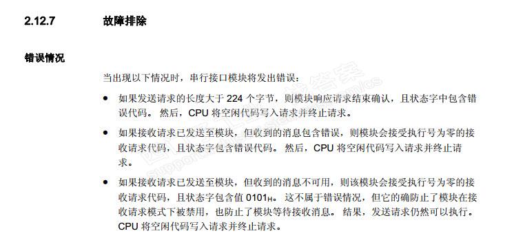

从手册上看,ET200S ISI ASCII最大消息帧长度为224字节,超过就当作故障处理。
参考:《ET 200S串行接口模块操作说明》
https://cache.industry.siemens.com/dl/files/793/9260793/att_66816/v1/et200s_serial_interface_operating_instructions_zh_zh-CHS.pdf
