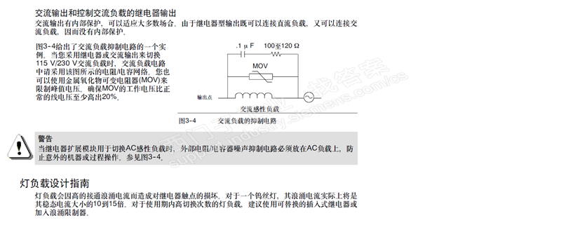

有可能是交流继电器输出的噪声问题,导致输出在感性负载的作用下不能及时关闭,可在负载端增加抑制器。S200硬件安装指南有解释。
见图:
