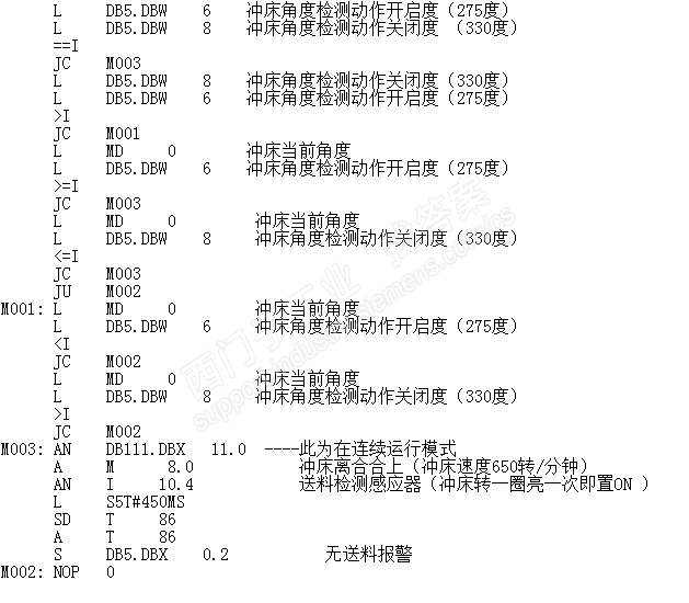

第四张图片的程序我改了一下:
A M 8.0
A M4.5
CU C30
A M8.0
AN DB111.DBX11.0
R C30
L C30
L 2
>=I
=M4.4
AN DB111.DBX11.0
A M8.0
A M4.4
S DB5.DBX0.2

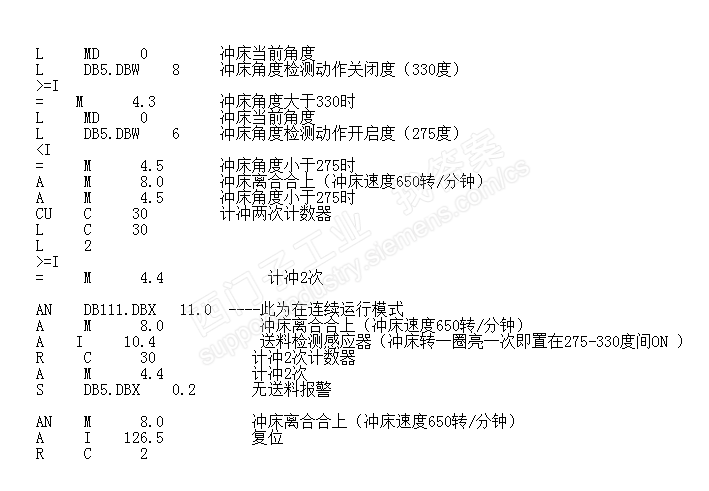

你尝试运行一下。 程序中只看到无送料报警的触发,没有看到复位,是否在其它程序复位?
第二张,第三张图片程序是一样的,程序中T86 缺少复位语句: R T86, 所以会出现报警延时不准确。
另外触发计数器的条件尽量要使用边沿信号触发,这样更稳妥。
