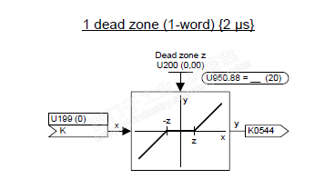

S120的DCC中包含DZE死区模块。
自由编程中确实没有,需要自己通过多个块编程来处理。
