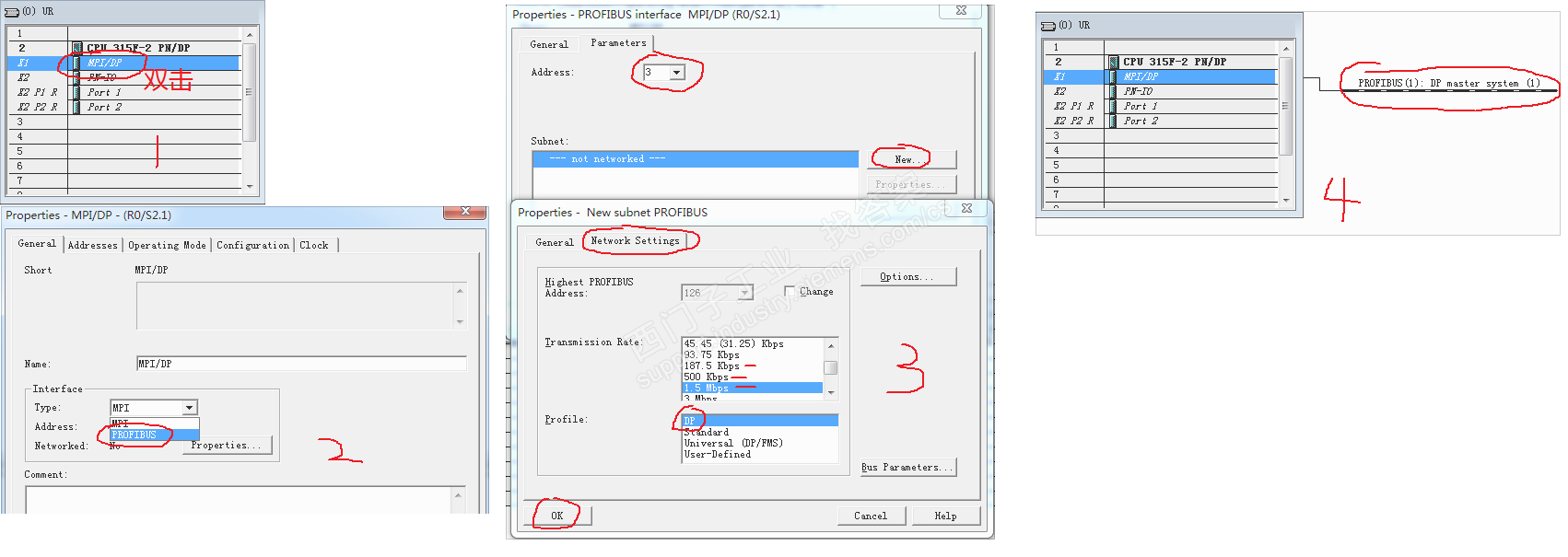

参见:
1、如果使用MPI方式下载,首先将DP插头插到PLC的MPI接口上,在控制面板 SET PG/PC Interface中选择 XXXX MPI,其中 XXXX代表下载用的设备,如CP5611, PC Adapter。在属性中选择正确的波特率,就可以用了。MPI接口初次使用的默认波特率是187.5K。
2、如果使用DP方式下载,将DP插头插到PLC的DP口上,一般第二个口是DP口,有的PLC第一个口是MPI和DP复用的,在初次使用时是MPI模式。注意初次下载必须用MPI方式下载,因为DP口默认都是没有分配参数的,无法使用。在硬件配置中,给DP接口分配网络,站地址和波特率,将配置用MPI方式下载下去后就可以用PROFIBUS方式下载了。在控制面板 SET PG/PC Interface中选择 XXXX PROFIBUS,在属性中选择正确的波特率。然后就可以用PROFIBUS 方式下载和监控程序了。
