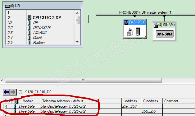

轴分隔符的意义是什么?
为什么不同的案例不一样,有的要有的不要?
您发的两张图片说明不了你的问题,第一张图片是一条报文的输入和输出,既然是一条报文,就没有分隔符之说了。第二张图片是两条报文,报文之间必须要有分隔符,不管是GSD添加的从站还是集成在PLC内的驱动,只是有的需要手动添加分隔符,有的自动添加了。
