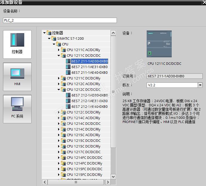

(1)西门子S7-1200中1211C CPU是带有至少两路脉冲输出功能的;
(2)为实现脉冲输出,你必须选择晶体管型,CPU1211C DC\DC\DC(如图1所示);

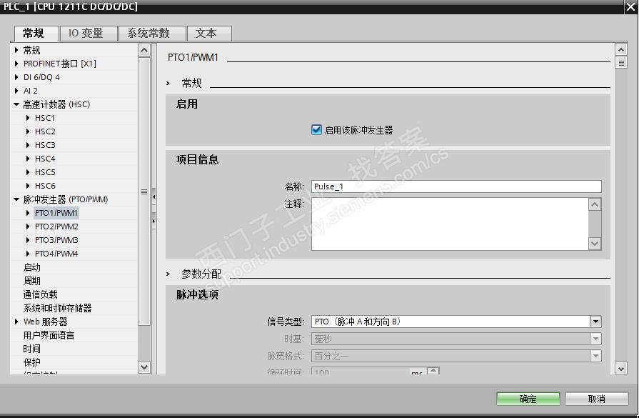

(3)你需要在CPU属性中启用脉冲发生器,CPU1211C DC\DC\DC提供PWM和PTO两种脉冲输出功能(如图2所示);

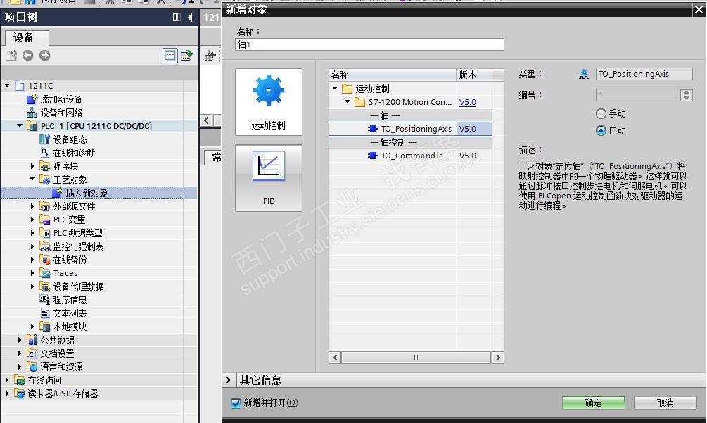

(4)然后通过工艺模块,插入轴工艺进行配置实现控制伺服电机的功能(如图3所示);
(5)进行轴功能组态后即可实现所需功能,并支持在线调试。
