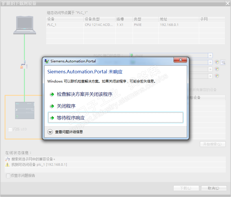

1、转帖:咨询了过西门子服务热线,操作系统安装有问题,不建议安装G版的系统。
2、转帖:在目前的情况下, 上一台好电脑。装虚拟机系统,然后完全纯净的系统装博途,还是靠谱的! 直接装在主系统里,有点不兼容,可能搞得整个电脑重装! 反正我现在是铁定用虚拟机了,即使慢一点点也能忍受,毕竟稳定呀!
3、西门子专家置评:
建议升级到最新软件,另外注意电脑的配置可能也需要升级。

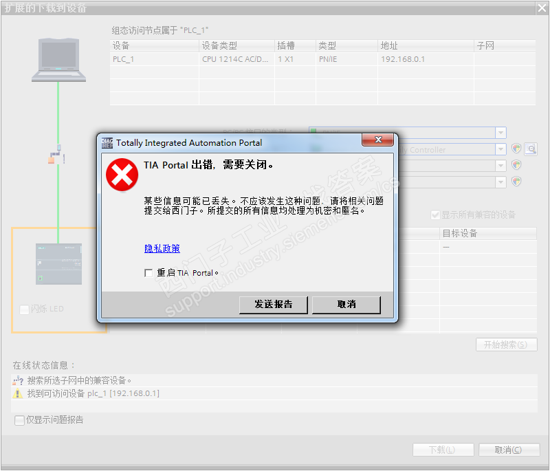

4、对于V14版本出现“TIA Portal出错,需要关闭。”有可能是电脑需要安装补丁。本人出现过该情况,安装了Windows6.1-KB2999226-x64.msu这个文件后就好了。请参考。
