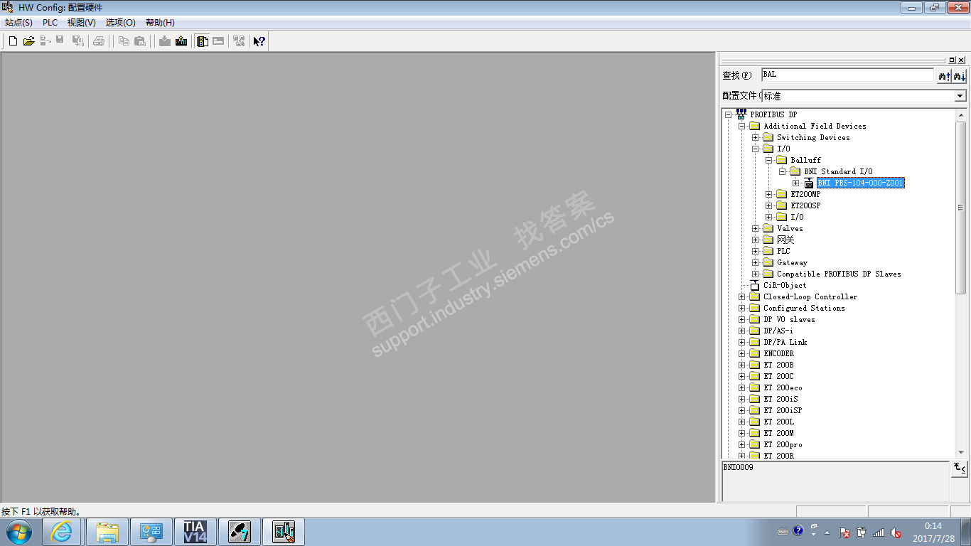

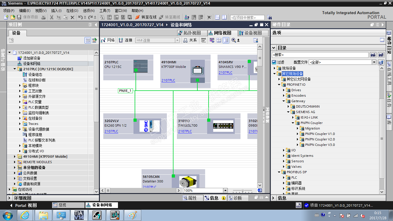

你可以按照型号或者货号搜索。
如果是博图,一般在最下面,“其他现场设备”里面,按照PROFIBUS或者PROFINET分类放置的
如果是STEP7 V5.x,一般按照PROFIBUS或者PROFINET分类放在 “PROFIBUS DP"或者”PROFINET IO“里的”Additional Field Devices“里面。
可以参考附图
