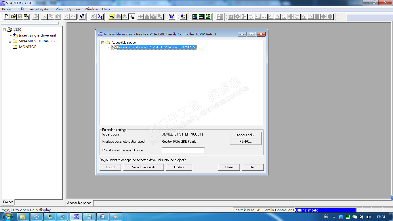

需要确定S120的固件版本和starter软件的版本,一种可能是软件版本太低,还有一种可能是V4.5.1的最新starter软件扫描 固件版本为4.3的S120会有此问题。
