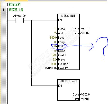

1、你硬件的port0口是否正常
2、硬件接线,3--38--8 可以对换测试
3、干扰问题,不行就需要添加120Ω的电阻
4、监控一下从站程序块INIT 和slave程序块的error字节是否报错?

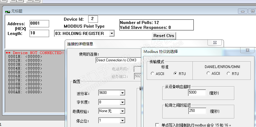

5、使用modscan 波特率,奇偶校验,停止位,数据位要与从站设置一致, modbus point type选择03, address选择0001, length写1, 点击连接是否显示设备未连接或者通信超时
6、检查线路尤其是232转485转换器
参考:http://www.ad.siemens.com.cn/service/answer/solution.aspx?Q_ID=142037&cid=1028
问题补充:
如果说,smart 200做从站,modscan32做主站,程序例子可以参考:http://www.ad.siemens.com.cn/service/answer/solution.aspx?Q_ID=154286&cid=1028
